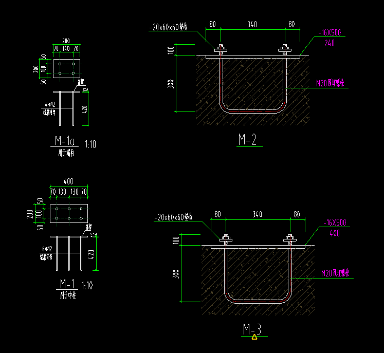

  • 這幾個(gè)預(yù)埋件工程量該怎么計(jì)算?是多少?

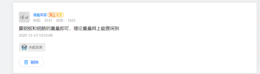

  • 按鋼板面積【或鋼筋長(zhǎng)度】,乘每平相應(yīng)重量【或每米相應(yīng)重量】,分別計(jì)算可以
