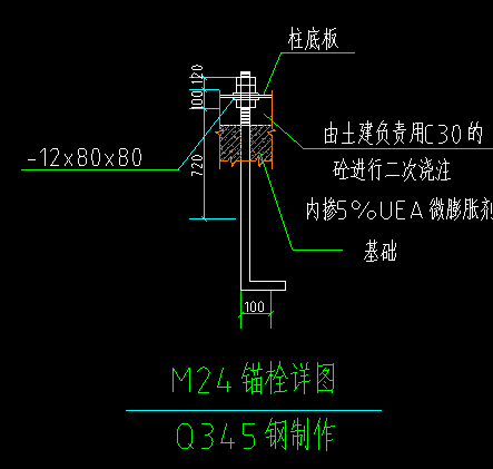

根據設計的型鋼折算出重量。
2019-06-07 14:51:41
獨行者 鉑金專家
答題: 60386 被贊: 44937
是鋼板與螺栓按重量計算,套鐵件制安子目。

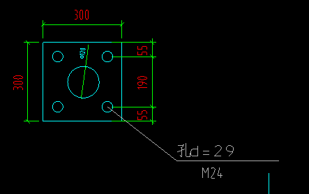

幕墻預埋件如何算工程量?
給了預埋件平面圖和預埋件剖面圖,平面圖可以數出個數,那這個預埋件工程量要怎么計算?
預埋件怎么計算工程量
這種預埋件工程量怎么計算?能詳細嗎?
這幾個預埋件工程量該怎么計算?是多少?
