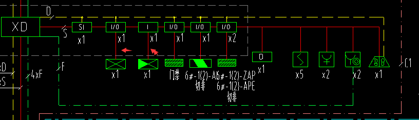

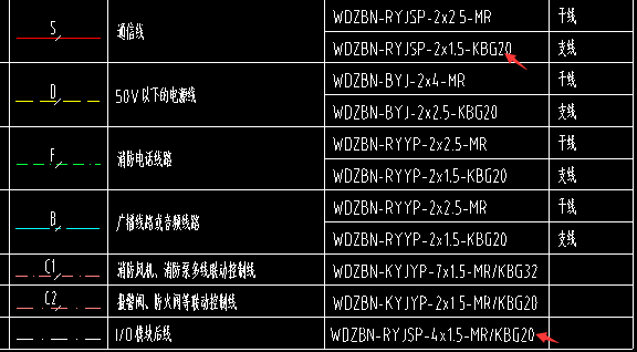

    風(fēng)口導(dǎo)線答疑解惑增壓送風(fēng)口,和防火閥為什么要算兩次兩根通信線?正常不是輸入模塊連接通信線,輸出連接電源線的嗎,

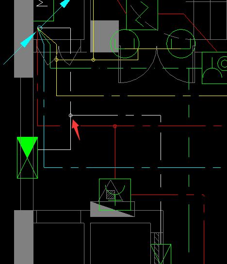

    圖3箭號那根紅線也要算的?..

    模塊與電源線、通訊線接線;
    模塊后面與配電箱、防火閥、增壓送風(fēng)口接線,采用截圖二的下面一條信號線(截圖三箭頭所指紅線)。
