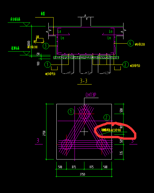

請問樁間連接筋可以設置不同長度的交互設置嗎
三樁樁間連接筋范圍是怎么確定的
三樁樁間連接筋范圍是怎么確定的,樁徑是500.另外上圖的3*6C25指三個方向的鋼筋是6C25嗎?麻煩老師解答一下
請問三樁承臺樁間連接筋的布置范圍怎么規定?圖紙上并沒有,就寫了樁間連接筋6c25
請問向這種三樁承臺樁間連接筋為什么算完沒有彎折?我已經設置完彎折20*d了
請問像這種我已經設置了樁間連接筋彎折了以后,匯總計算完為啥樁間連接筋沒有彎折?
我下圖節點畫圈部分怎么在廣聯達中設置
