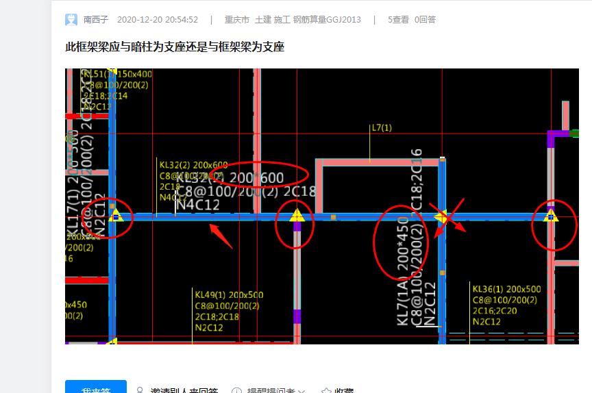

南西子 2020-12-20 20:54:52 | 重慶市 土建施工鋼筋算量GGJ2013 | 809查看 3回答

支座情況如下:

暗柱

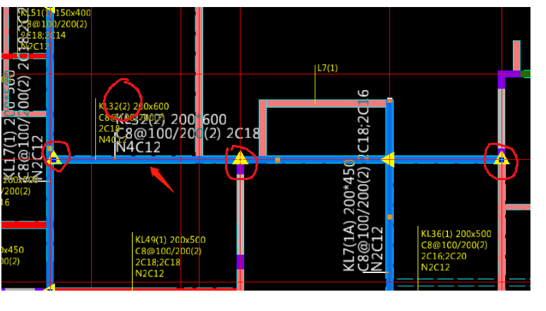

以暗柱為支座,集中標注已告訴兩跨,如下圖支座位置。
