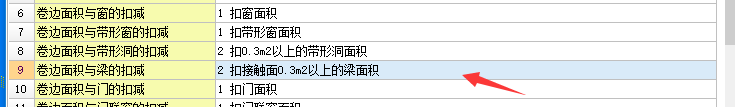

請問各位老師,廣聯達圖形算量屋面防水卷邊默認扣除0.3m2內的梁,請問是定額規定還是需要調軟件
豬豬俠 專家
答題: 1532 被贊: 1985
看你們當地的計算規則
