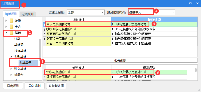

    3.1.1 磚基礎工程量,按設計圖示尺寸以體積計算。基礎大放腳T型接頭處重疊部分以及嵌入基礎的鋼筋、鐵件、管道、基礎防潮層及單個面積在0.3m2的孔洞所占面積不予扣除,但墻垛基礎大放腳突出部分也不增加。
    上面是廣東定額內容,為什么廣聯達里面繪制上去之后,基礎大放腳T形接頭處重疊部分軟件會扣減了,如果定額理解錯了,請各位老師指正
    防潮層
    補充問題:補充一下,定額最后墻垛基礎大放腳部分是不是指墻垛那部分只算基礎,不算大放腳,求解疑
  • 個人理解,定額的意思確實不扣大放腳,軟件里面可以進行修改,如下圖:
    大放腳
    軟件里面還有其他部分也是這樣需要我們自己來修改設置,比如“鋼筋設置-計算設置-計算規則-框架梁-公共部分-梁以平行相交的墻為支座”,需要改成是
