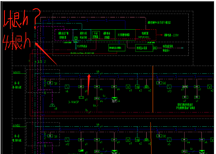

  • 電話線的主干線總線制還是多線制?主干線是應該一根電話線還是4根電話線
    干線
    電話線是一臺設備一根線,很明顯最上面一層是一個設置也就是一根電話線,負一層應該有4臺設備所以會有4h(即4根電話線分別接設備)

  • 多限制,4h

  • 多線制 一個區域手報就是RYJS-2*1.5一根 ,一層有幾個區域就幾根

  • 電話線的主干線是多線制,
