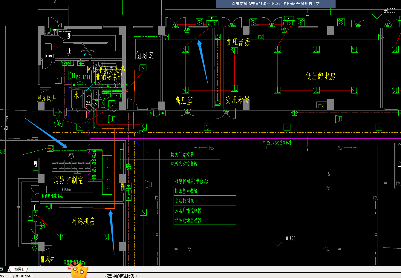

  • 各位專家消防工程電話線是不是每個電話拉一根線,還是一根線接多臺電話?求教
    消防工
    一般來說,是一根電話線可以串30~60個不撥號的點位,一般取36個。只有帶撥號的那種電話是一根電話線接一條線單獨回消控的,其他都是能串的。
    2020-07-06 15:37:23
    答:1、電話主機與專用電話分機是專線連接的,也就是一個主機對應一個分機電話的,一個主機接多個分機
    2、電話插孔是多個并聯在一起的
    首次提交 2020-07-06 15:39:39  最近修改2020-07-06 15:40:37 (修改過1次)
  • 消防電話一根線可以連多個插孔
