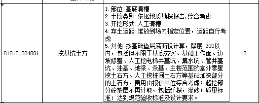

  • 根據甲方給的清單,人工清槽是不是就相當于場地平整了
    場地
全部回答 (5) 首答僅用{{minutesHtml}}
    是不同的,人工,是用手工操作的,平整場地用機械操作的。
    2020-12-13 11:15:18
  • 應該不是一個概念
    2020-12-13 11:13:41
  • 不是,這個是基底的清槽
    不是場平
    2020-12-13 11:15:00
  • 答:清單編制不好。應該是人工開挖和清槽。場地平整在定額計價是專用名詞,只能對應開挖前的場地平整,與清槽無關。
    2020-12-13 11:16:22
  • 人工清槽和場地平整是完全不同的兩個概念的
    場地平整是施工單位進場之后,對現場的整平工作,便于施工放線和臨時設施的搭建施工,是開工前的準備工作
    人工清槽是土方用機械開挖之后,用人工對基底預留土方進行人工開挖,以達到設計要求的基槽底標高,是開工后的施工工作
    綜上所述可以看到是完全不同的施工內容和施工時間的
    2020-12-13 11:26:05
