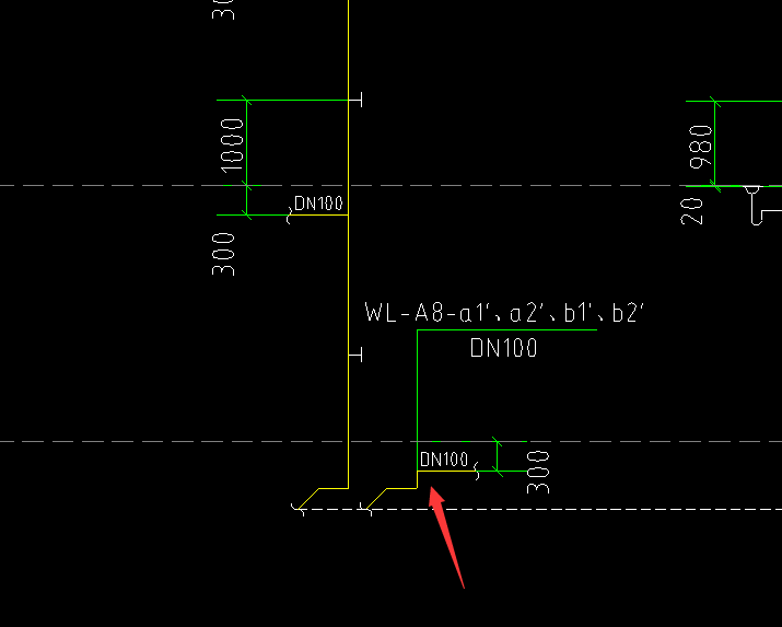

這個獨排不需要計算阻火圈,但要計算止水環。

圖紙說穿樓板要計算阻火圈和止水環,請問這個獨排需要計算阻火圈和止水環嗎?
答:你看看一般的這個立管計算阻火圈就可以了,其余的就不計算了

需要

圖紙在設計說明上提到“管道穿越地下室外墻時,應予埋防水套管;各種管道穿越樓板時,均應預埋套管,套管內徑較管道外徑大20mm,下面與樓板平齊,上面廚房及衛生間比樓板高50mm,其它位置比樓板高20mm,其20~30mm管間隙用油麻填實,并用瀝清灌平;凡塑料管穿樓板的套管均采用阻火圈型套管。“ 在廚房和衛生間的大洋圖上并沒有設置套管,只有阻火圈。那還計不計算套管? 空調冷凝管及雨水管穿空調板的地方,計算套管嗎?其材質是說明上面說的阻火圈型套管,還是塑料套管? 工程部的總工說,凡是生活陽臺和景觀陽臺處的,污水管和雨水管都不計算套管,有什么規范說明這種說法的嗎?
