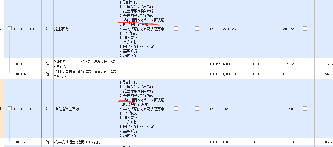

Lohasd 2020-12-10 15:11:59 | 重慶市 土建計價軟件GCCP | 1747查看 2回答
懂點裝修 黃金專家
答題: 63860 被贊: 9898
沒看出來有什么問題,清單項目是唯一的,如果描述2個人,性別處都標注“男”或“女”算描述重復嗎?
2020-12-11 09:07:07
nh 鉆石專家
答題: 136392 被贊: 28075
第一項是挖土石方的,第二項是場內運轉土石方的,應不同工作內容
2020-12-11 09:09:39
