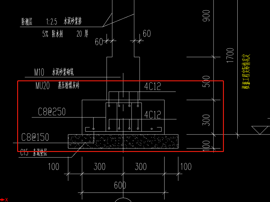

    請問下圖這種情況的鋼筋可以用條形基礎和圈梁重疊布置嗎?重疊布置
    分開就可以了
    條形基礎+基礎梁
    條形基礎和圈梁

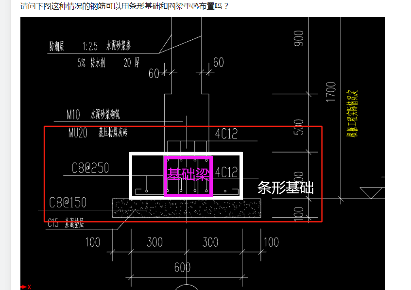

  • 定義條基,中間用基礎梁定義
    首次提交 2020-12-09 14:08:09  最近修改2020-12-09 14:08:10 (修改過1次)
  • 不可以
    這是用條形基礎+基礎梁組合繪制的
    2020-12-09 14:08:19
  • 用條基+基礎梁吧
    2020-12-09 14:08:22
