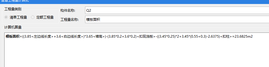

  • 各位老師,算模板沾灰面積時,需要怎么設置計算規則,
    算模板沾灰面積時,需要怎么設置計算規則,還是就是用軟件默認的,我算了一個  , 沒有看懂,里面有個數據是:最后扣減柱模板面積里面有個2.6375.    請求各位老師解答下, 謝謝了板面積
  • 答:是后柱的,查一下詳細計算式。

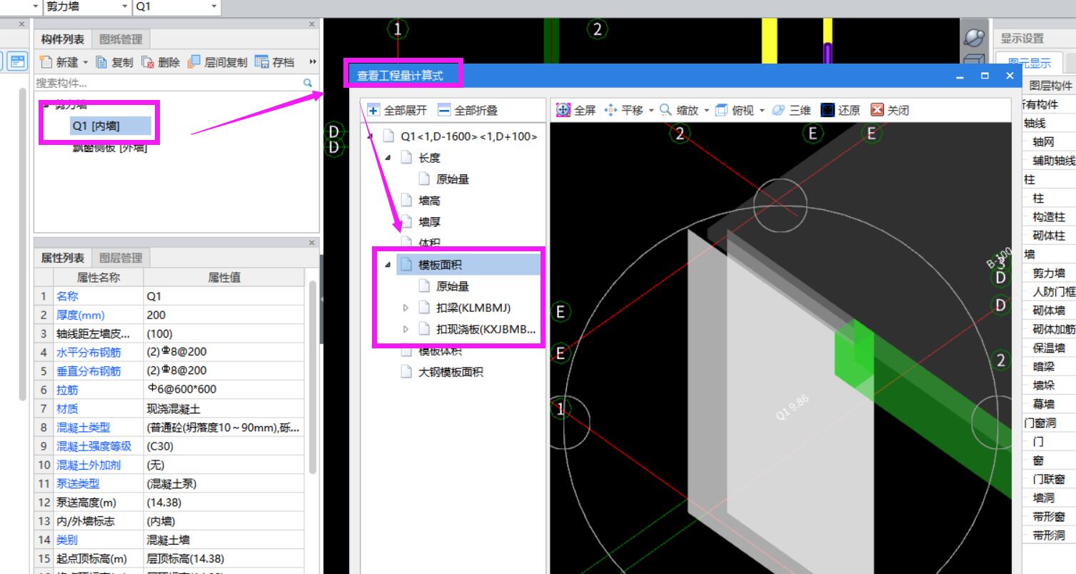

  • 算模板沾灰面積,按一般軟件中的模板面積計算即可,軟件中一般都是按沾灰面積計算的,個別情況除外。
    2020-12-08 20:49:07
  • 你好,可以使用這個“模板面積”的。至于這個“扣柱”你可以查看三維扣減的,這樣你就知道具體扣除了那一塊。扣減
    2020-12-08 21:29:51
