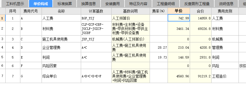

    1、老師,這個(gè)計(jì)價(jià)軟件中,顯示黃色的這部分,是不是表示不可編輯的。

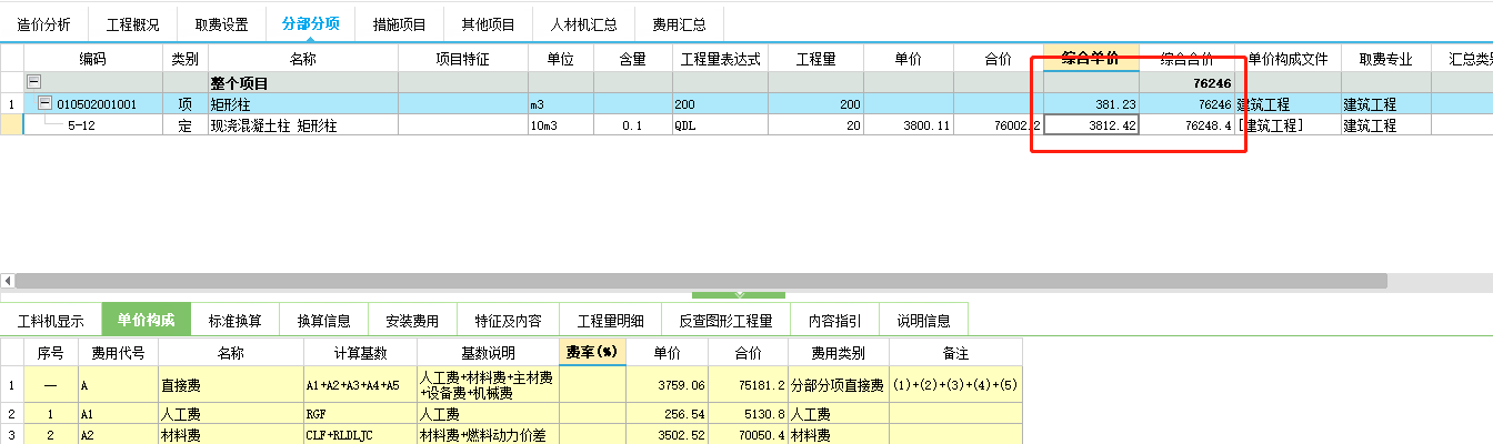

    2、老師,為什么同樣的,價(jià)格卻不一樣呢。76248和76246

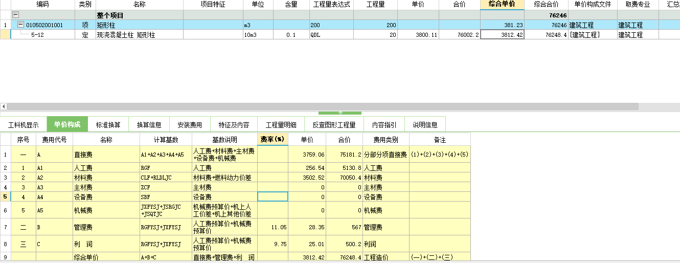

    3、老師,另外這綜合單價(jià)里面也沒顯示一定的風(fēng)險(xiǎn)費(fèi)用啊,為什么說綜合單價(jià)里含有一定的風(fēng)險(xiǎn)費(fèi)用呢

    1可以編輯的,只不過一般人不去編輯他
    2這是軟件編程問題,軟件計(jì)算工程中數(shù)字的四舍五入造成
    3風(fēng)險(xiǎn)金是清單規(guī)范規(guī)定考慮的,一般情況下可以視為正常套用清單定額已經(jīng)考慮這個(gè)風(fēng)險(xiǎn)了,只有不確定或者認(rèn)為價(jià)格不合適就會(huì)通過調(diào)整價(jià)格,補(bǔ)充子目等處理

  • 1、單價(jià)構(gòu)成可編輯。
    2、 76246是綜合單價(jià)381.23×工程量200的結(jié)果;76248是綜合單價(jià)3812.42×清單量20的結(jié)果
    3、看不見風(fēng)險(xiǎn)金,是一般人不考慮。只有考慮利益最大化的人,才考慮一定的風(fēng)險(xiǎn)金。
