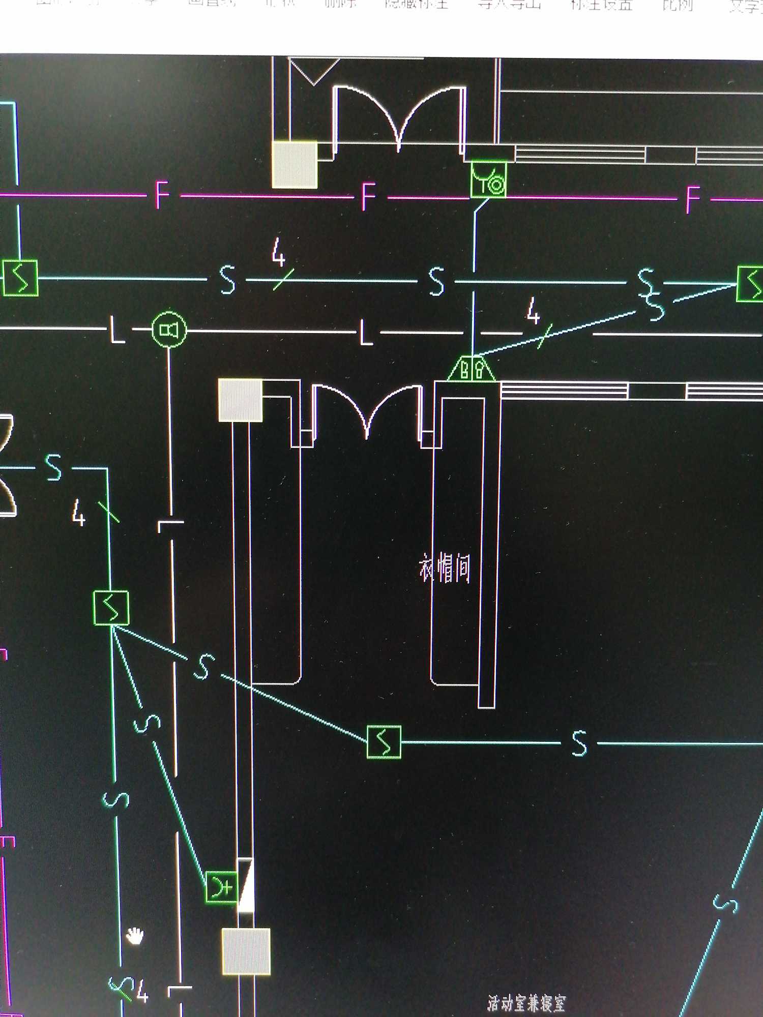

  • 消防報警管線有3根導線和4根導線的是要新建2個配管嗎?
    配管設計說明中的消防報警線3S:3(ZR-RVS-2x2.5 SC20)-FC,圖中有4根的,這種要怎么建立報警管線?
  • 如果管徑沒有發生變化的 ,可以直接繪制3S的,之后單擊4根的位置進行線纜規格前面倍數的修改。但是如果管徑發生變化,則需要單獨新建新的管徑輸入對應的線纜規格去進行繪制。
