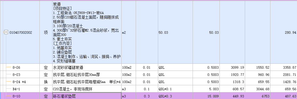

  • 請問這個坡道組價對不
    組價
    你好,不應該套取8-26、8-23、8-24的。你可以套取10-6,換算其厚度為50mm就可以。(這個定額中明確的說明,50厚的細石混凝土面層,隨搗隨抹,抹成麻面。這和8-26的做法是不一樣的。)還有就是素土夯實是不需要套取子目的,因為這個坡道一般都是在土方工程中的素土回填好后進行施工的。(素土回填一般會單獨記取費用的)
    首次提交 2020-12-03 22:25:24  最近修改2020-12-03 22:25:24 (修改過2次)
  • 少一個素土夯實子母,其他正確。
