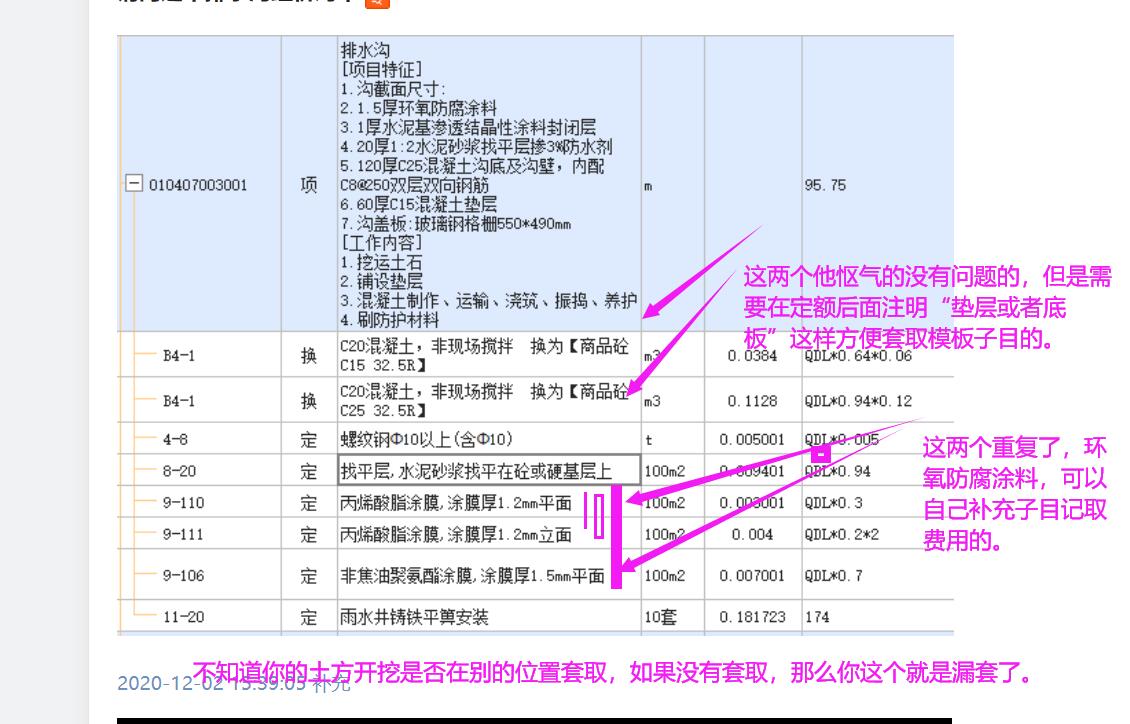

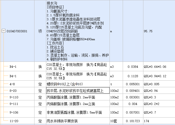

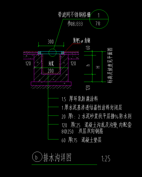

水泥砂漿找平可套剛性防水,或換算成摻防水劑的砂漿,水泥基防水和環氧防腐的套項好像不太對,厚度要換算,鋼筋應該是10以內吧。另外看圖紙是不銹鋼篦子,怎么清單是玻璃鋼,要問清楚
2020-12-02 16:49:04
小的大牛 黃金專家
答題: 52517 被贊: 14874
你好,看圖(還有就是預埋的角鋼沒有他套取定額子目的。)
