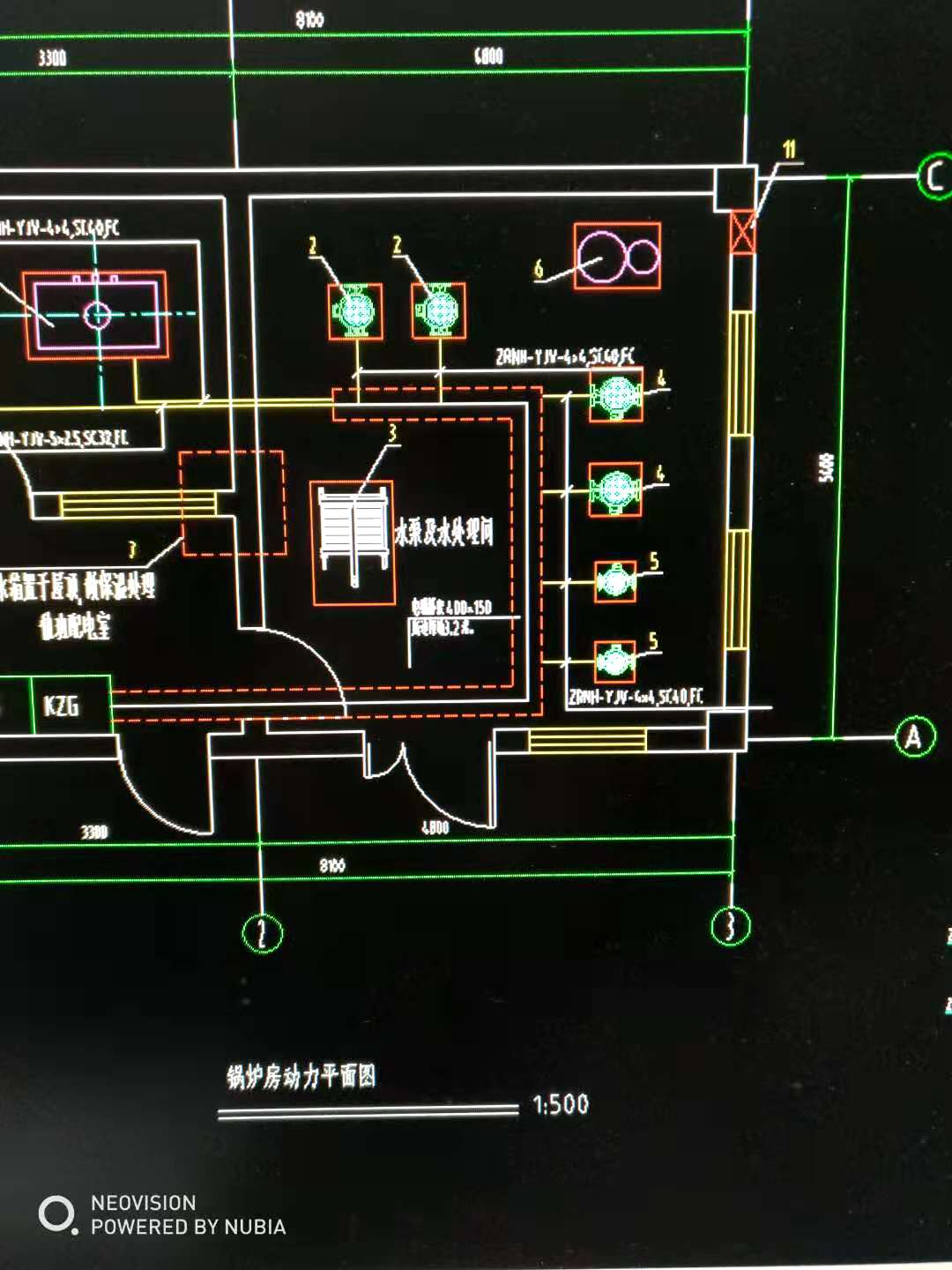

  • 請教各位專家,橋架和管應該怎么連接?
    請問,圖里橋架到右邊4個水泵怎么走?圖里標的是FC,難道橋架向下直到地面嗎?如果向上走頂板,可是水泵那塊沒有墻,只有個水泵基礎,線應該怎么走?另外,現實中,有沒有向下直到地面或者穿過樓板的橋架?頂板
    這種情況如果是按圖紙計量的話,配管從橋架引下至地面,再到設備引出地面0.5米
    實際現場通常是采用小點的橋架從主橋架分支到設備邊返下至距地面1米位置接設備控制箱

  • 答:圖看不清楚,橋架是虛線,應該是在本層以下。
