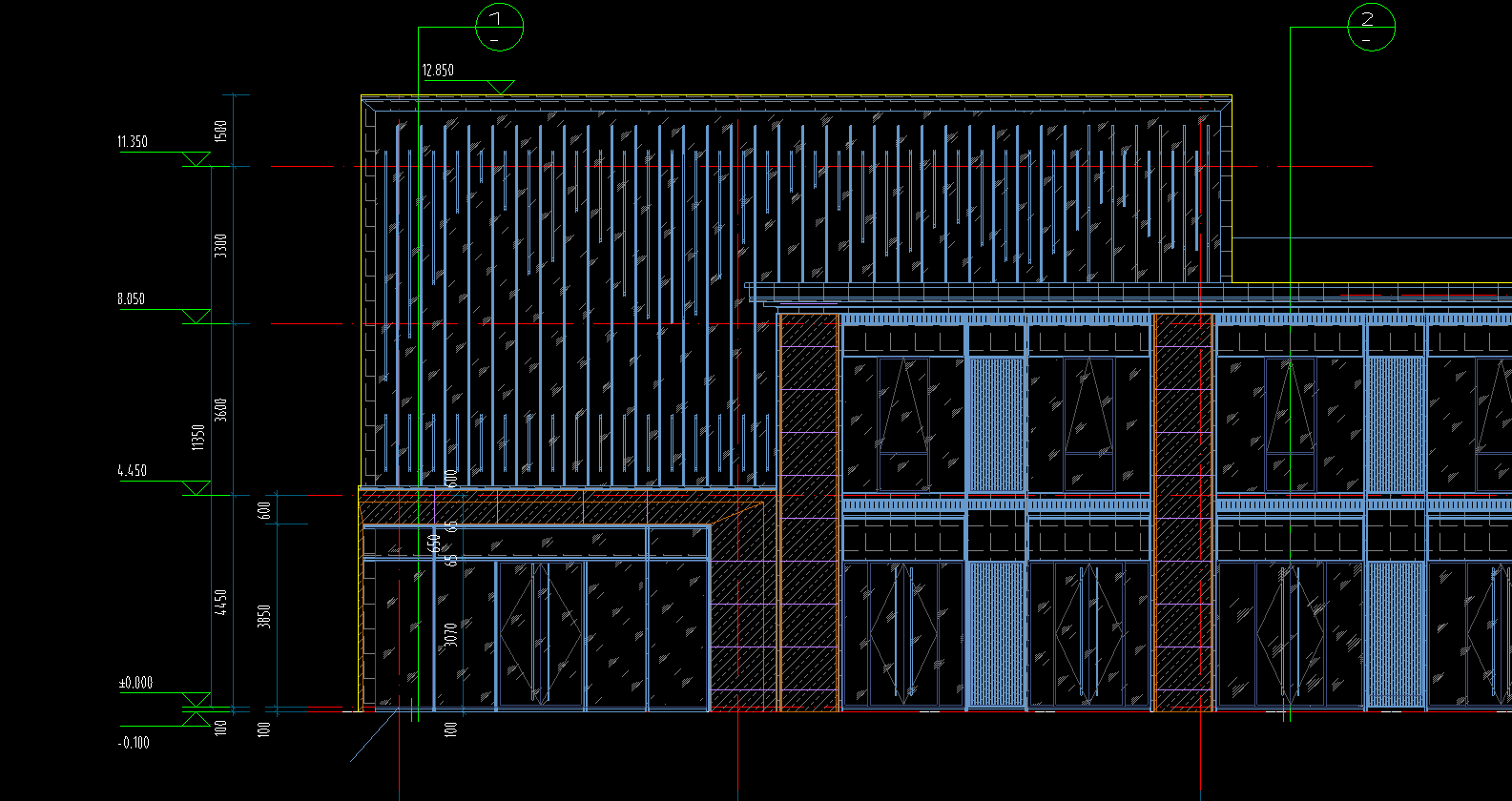

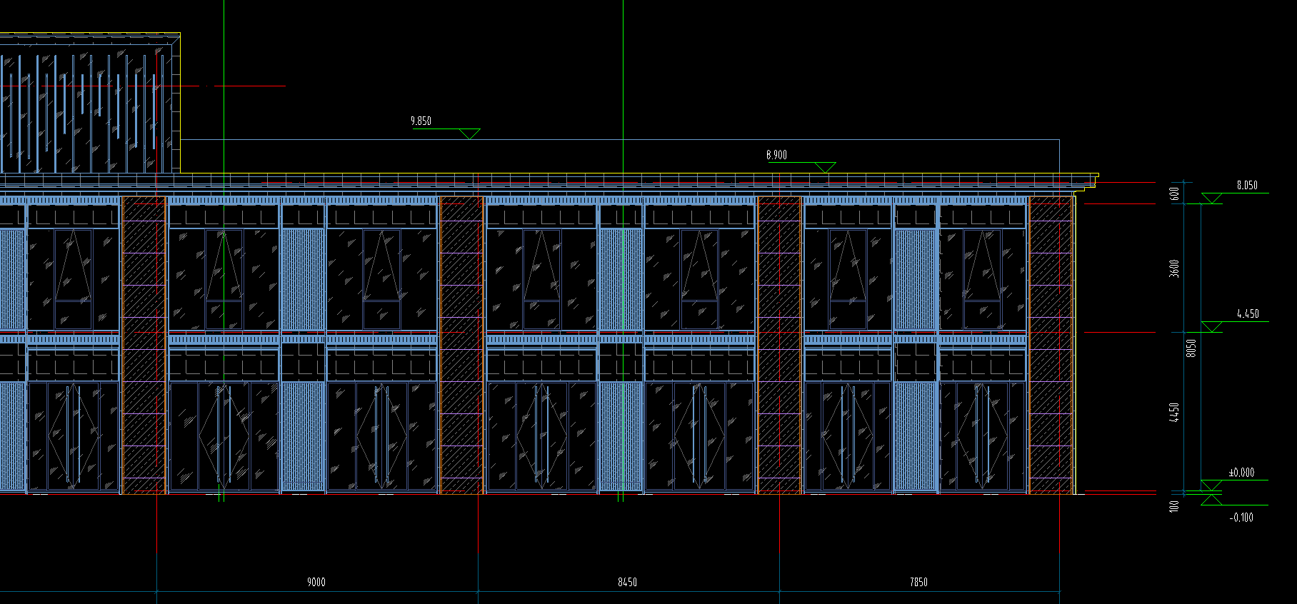

hank12vs 2020-12-01 14:44:04 | 山東省 土建土建計量GTJ | 322查看 2回答
zhangy 鉑金專家
答題: 101269 被贊: 73265
檐口標高是8.65米。
首次提交 2020-12-01 14:46:35 最近修改2020-12-01 14:46:35 (修改過1次)
小老百姓 鉑金專家
答題: 168501 被贊: 161734
這個檐高是頂層現澆板頂標高+室內外高差。
2020-12-01 14:51:19
下圖圖片中檐高是多少?
這個建筑的檐高是多少?
