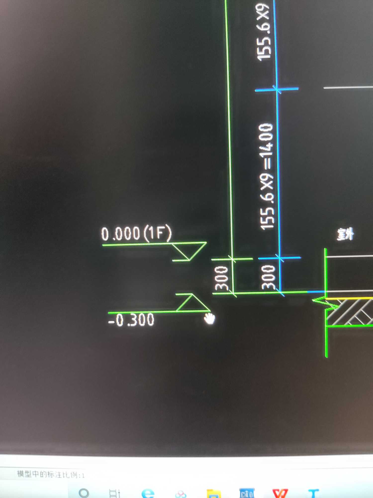

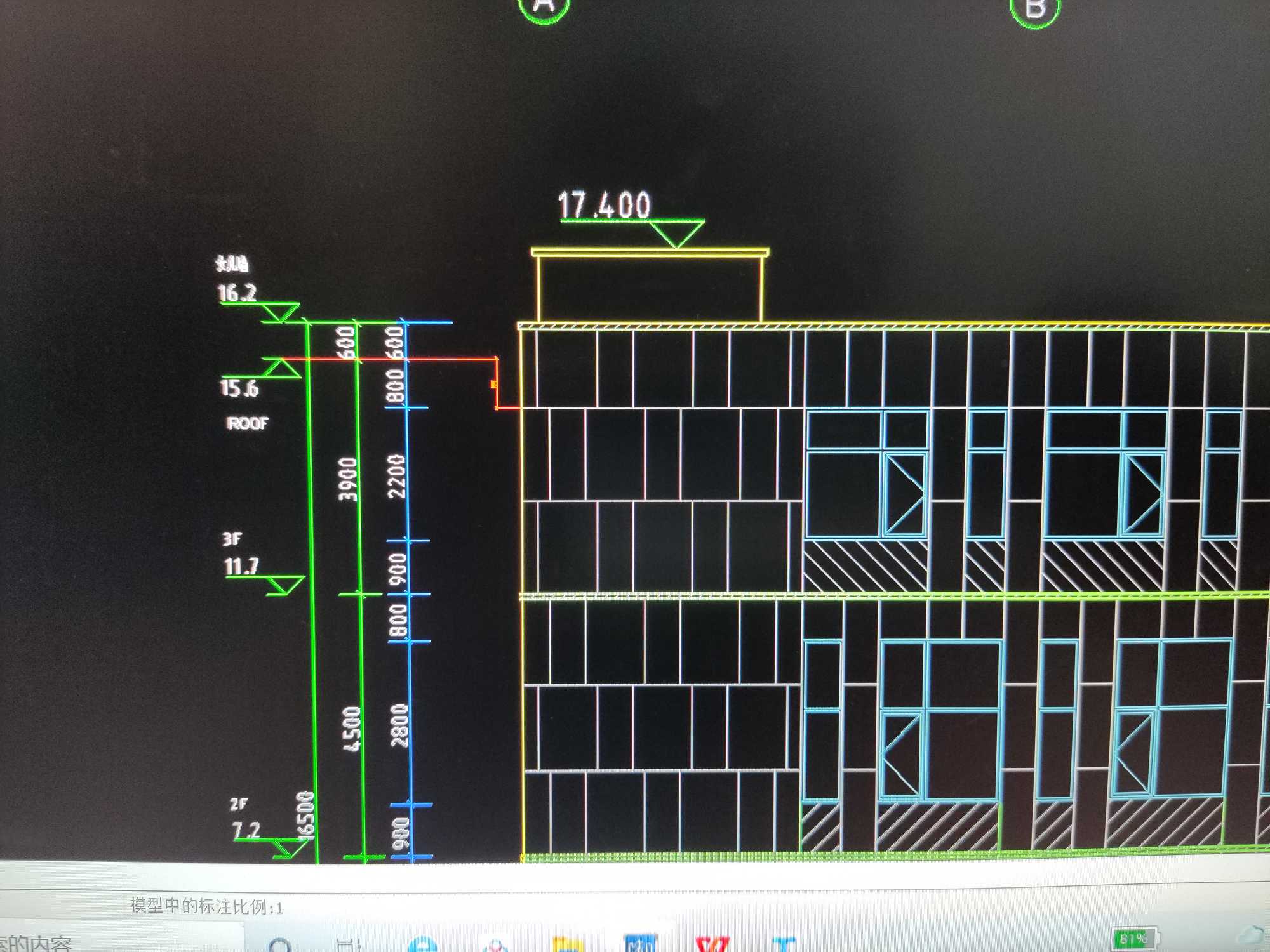

  • 這個檐高是多少
    檐高
    2021-09-19 17:31:09 補充
    檐

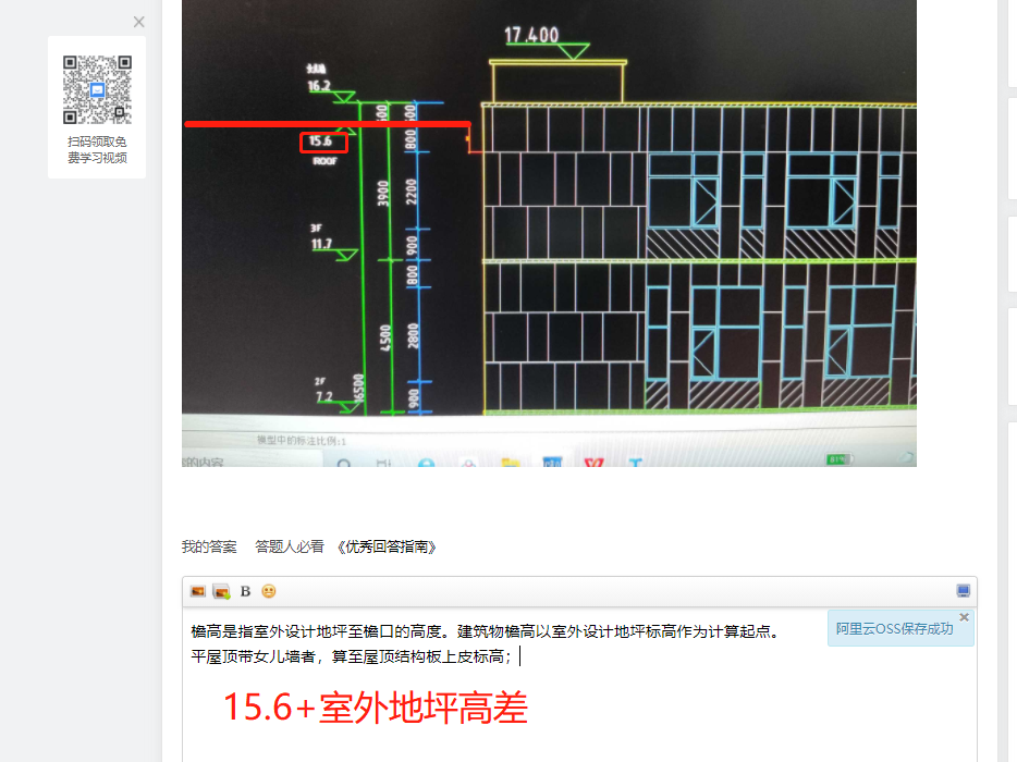

  • 頂板頂標高 15.6+室內外高差0.3=15.9
    首次提交 2021-09-19 17:25:11  最近修改2021-09-20 07:34:56 (修改過1次)
  • 這個檐高是16.2+室內外高差。
    2021-09-19 17:27:56
  • 檐高是指室外設計地坪至檐口的高度。建筑物檐高以室外設計地坪標高作為計算起點。
    平屋頂帶女兒墻者,算至屋頂結構板上皮標高;
    2021-09-19 17:30:02
  • 15.6+室內外地坪高差。
    2021-09-19 17:47:35
  • 檐高15.9米
    2021-09-19 18:17:16
