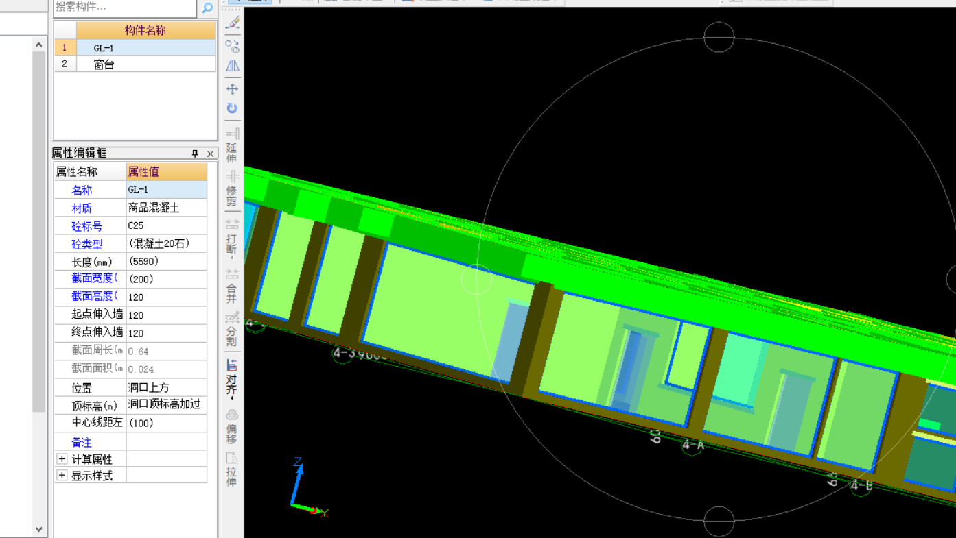

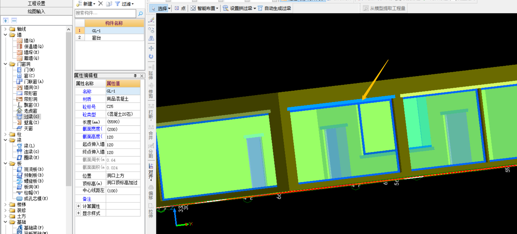

  • 請問一下過梁是不能和梁重疊布置嗎.如圖2.3所示
    重疊布置過梁答疑解惑
    是的
    過梁不能與框架梁重疊布置的
    2020-11-30 10:52:49
  • 是的,有梁的地方而且梁底標高就是門窗洞口頂標高的就不能再有過梁
    2020-11-30 10:53:23
  • 已有梁了,不用布置過梁了。
    2020-11-30 10:53:48
