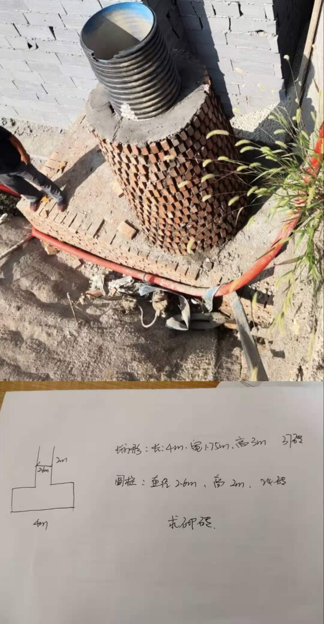

矩形的:((4-0.37)+(1.75-0.37))*2{矩形的中心周長}*3*0.37。如果是標準磚,公式中的0.37改為0.365。
圓形的:2*3.14*(2.6/2-0.24)(圓的中心周長)*2*0.24。

實測的砌磚抹灰模板工程量怎么求(本人剛入門求式子)謝謝
實測水泵基礎(黃色標注)長1.1 寬0.81 高0.23怎么求砌磚、抹灰、模板工程量實測水溝(藍色標注)長16.65 上口寬0.3 下口寬0.22 高0.4怎么求砌磚、抹灰、模板工程量 求式子 拜托
怎么求砌磚工程量,希望能幫忙列出個式子,
麻煩老師看一下怎么算砌磚工程量,希望給出個式子,謝謝
砌磚工程量怎么算 可不可以給出個式子
砌磚工程量怎么算
