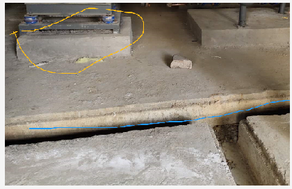

    實測水泵基礎(黃色標注)長1.1   寬0.81   高0.23怎么求砌磚、抹灰、模板工程量
    實測水溝(藍色標注)長16.65   上口寬0.3  下口寬0.22   高0.4怎么求砌磚、抹灰、模板工程量    求式子   拜托
    模板工
    這個是混凝土的沒有砌磚工程量
    混凝土工程量計算為1.1*0.81*0.23
    模板工程量(1.1+0.81)*2*0.23
    抹灰工程量(1.1+0.81)*2*0.23+1.1*0.81
    水溝工程量不知道溝壁寬度,無法計算混凝土工程量,只能計算模板 工程量,注意上下寬度是一樣的,只不過頂部因為沒有做地面,所以顯得上下不一樣寬
    模板工程量16.65*4*0.4
    抹灰工程量考慮內外都抹灰16.65*0.4*4+16.65*0.22
    抹灰不考慮溝外壁,只考慮內側及底部抹灰16.65*0.4*2+16.65*0.22

  • 砌磚按相應形狀的體積計算,抹灰按相應形狀的面積計算可以
    2020-05-15 08:23:33
  • 1、磚砌水泵基礎,按設計圖示體積計算,長*高*寬
         抹灰工程量,按照設計要求的水泵表面積計算
         模板工程量是指墊層嗎?無論基礎還是墊層,都是以模板與砼接觸面的面積計算
    2、磚砌水溝,按照實際砌體體積計算,溝道空心不計算體
         抹灰是溝內抹灰嗎?溝內抹灰按照溝內抹灰表面積計算
