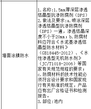

  • 請問各位前輩,1.5mm厚深層滲透結晶型抗滲防腐劑(DPS)套什么03定額?
    定額

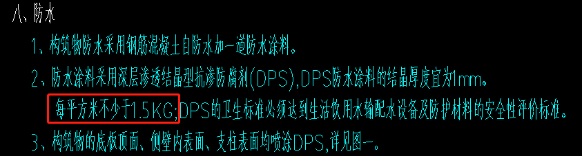

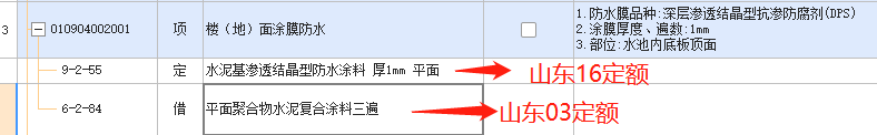

    這個03沒有合適的定額。但可以借用16定額或03定額中類似定額。我是這樣處理的,供參考。(山東16定額和山東03定額)。含量我做過一份圖紙要求是每平方不少于1.5KG。查過一份技術要求是8平方/公斤。這個具體情況具體分析,按要求改含量吧。
