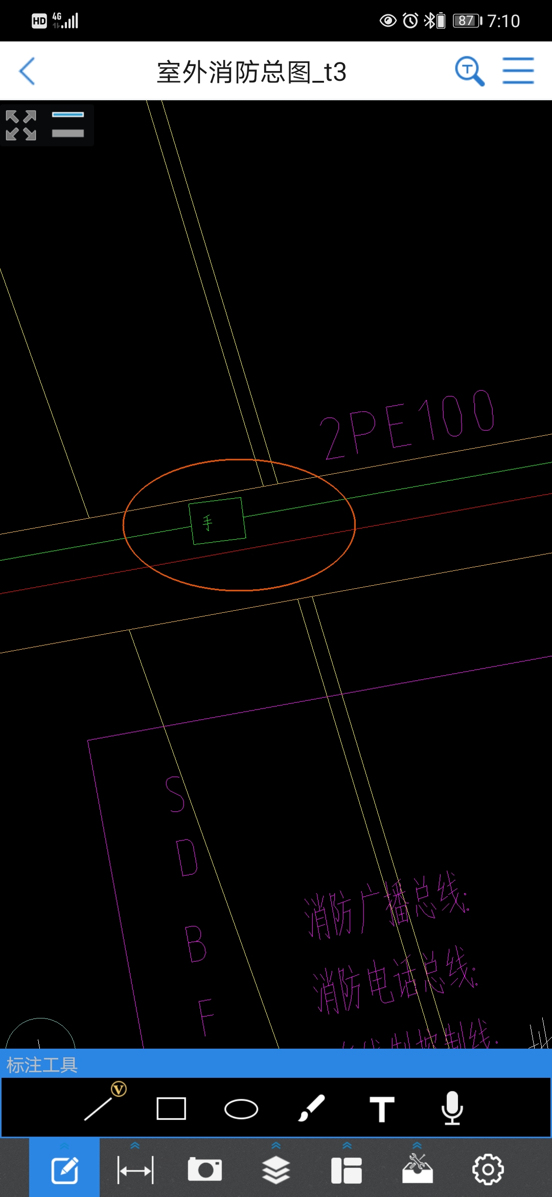

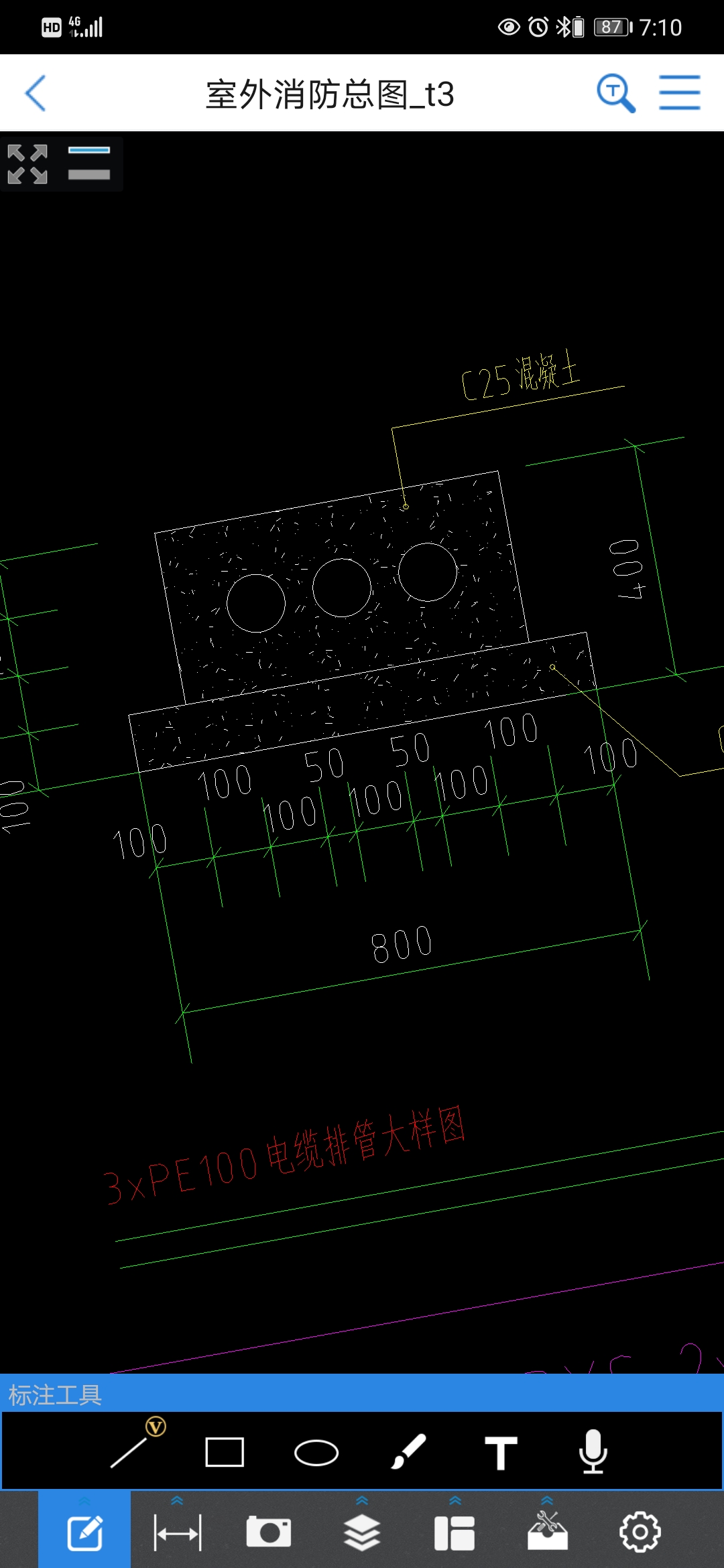

    1. 室外電纜排管電纜溝怎么計(jì)算混凝土量?
    2. 圖2圈出來的部分是什么意思,謝謝!
    室外消防室外電纜
  • 圖2圈出來的部分是 手孔井,按照 個 計(jì)算 。
    2020-11-24 07:28:48
    • 室外電纜排管電纜溝怎么計(jì)算混凝土量?[[按體積計(jì)算]]
    • 圖2圈出來的部分是什么意思。[[手孔井]]]
    2020-11-24 07:30:54
  • 一、(0.8*0.1+0.3*0.8)×電纜溝長度米=混凝土立方米
    二、計(jì)算手孔井
    首次提交 2020-11-24 08:14:25  最近修改2020-11-24 08:14:26 (修改過1次)
  • 井?dāng)?shù)個數(shù),溝按照工藝分別計(jì)算工程量
    2020-11-24 08:28:49
