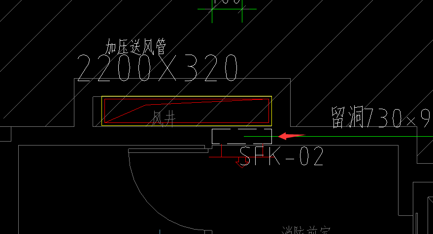

地下室和屋頂工程量增加或者工程量減少,豎向是沒變化的,你只是平移了。

像圖中標注的立風管位置變動,變更算哪些量呢?
答:1、風管拆除
2、風口拆除
3、風管安裝
4、風口安裝
