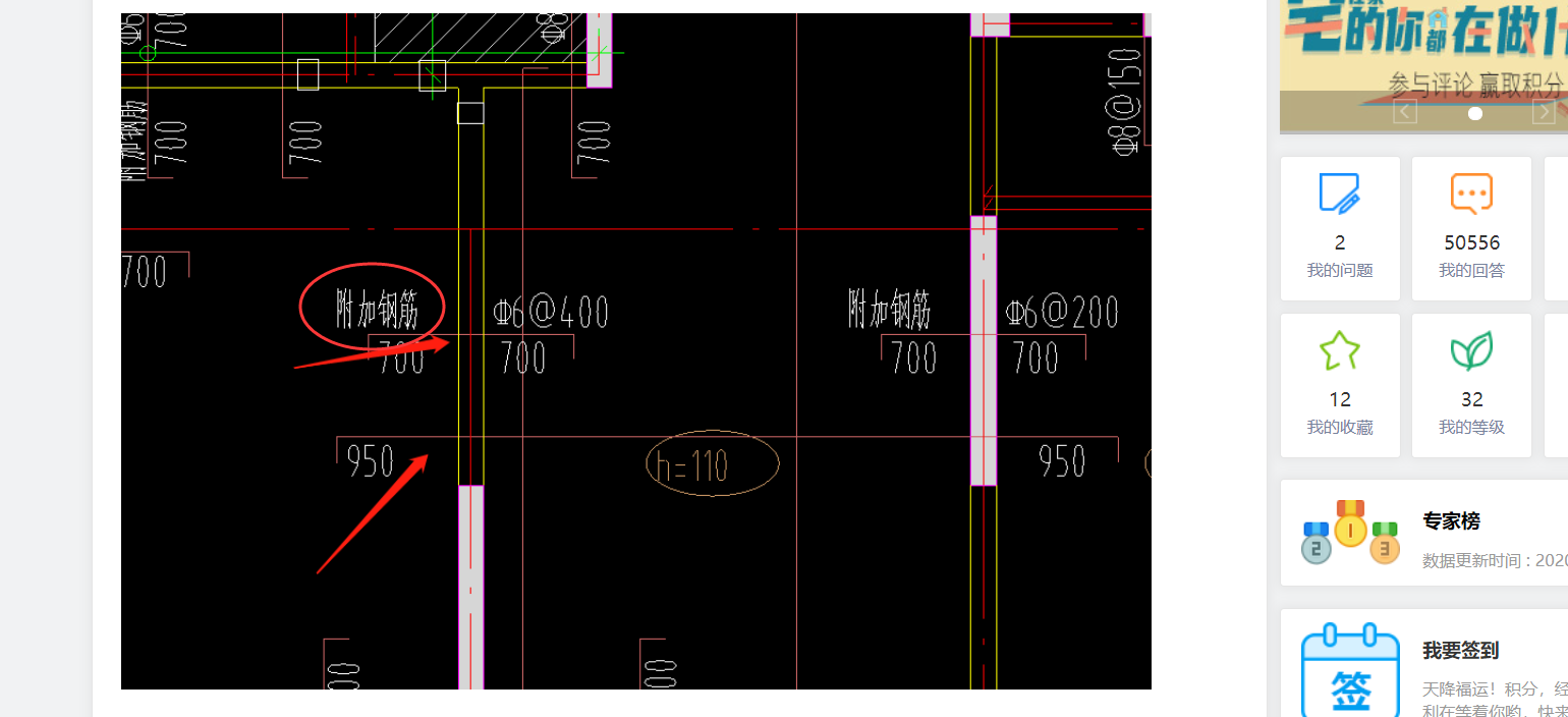

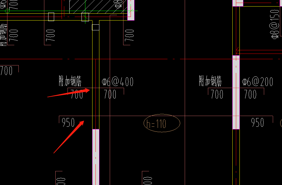

  • 跨版受力筋和負筋重疊怎么辦啊
    負筋
    跨版受力筋和附加負筋重疊,不用管它,設計如此。
    2020-02-14 19:25:14
  • 你好:按圖重疊布置,分別用跨板受力筋和負筋來定義畫出布筋的范圍。
    首次提交 2020-02-14 19:23:40  最近修改2020-02-14 19:24:31 (修改過1次)
  • 你好:軟件提示重疊布置,點“是”這是設計要求的附加負筋。重疊
    首次提交 2020-02-14 19:24:55  最近修改2020-02-14 19:25:21 (修改過1次)
  • 用負筋來定義附加鋼筋,用跨板受力筋定義跨板受力筋,各自布置各自的.
    2020-02-14 20:42:35
