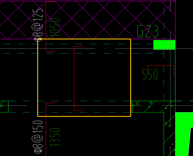

你好,這個是“面部通長筋”的,不是跨板受力筋和負筋的。

這是板負筋還是跨板受力筋啊?
圖像請問這個是負筋還是跨板受力筋??
請問這個是負筋還是跨板受力筋
