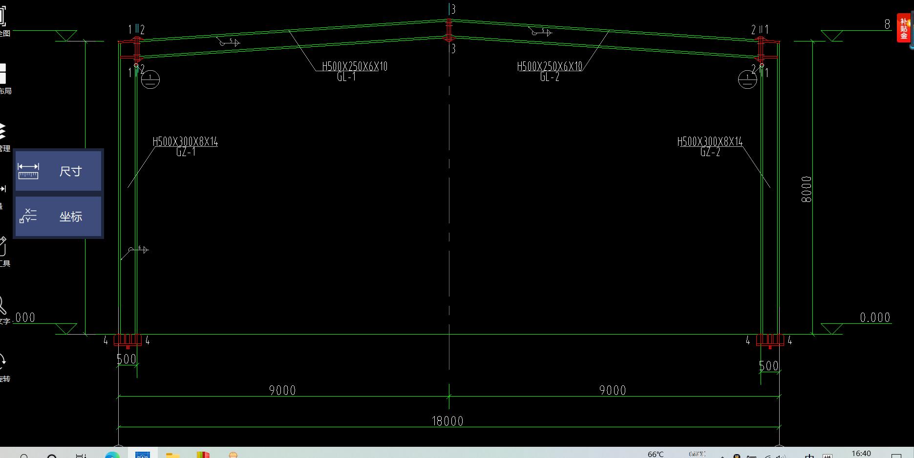

狗崽_ 2020-11-18 16:58:37 | 重慶市 土建預算鋼結構算量GJG | 478查看 1回答
陳工 鉆石專家
答題: 202891 被贊: 47819

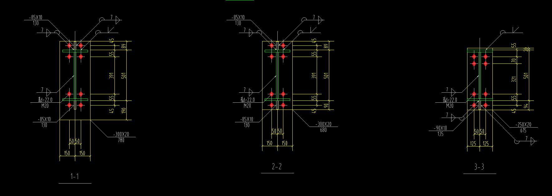

看當地定額計算規則,例如某地的,按重量計算工程量。
2020-11-18 17:00:18
鋼結構這三個節點的量怎么算
請問下面三個節點是什么節點?可以用圈梁畫嗎?
