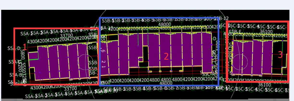

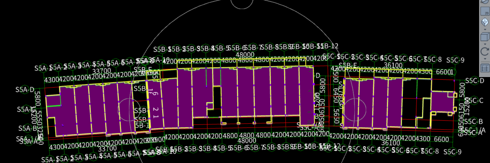

  • 請問,像這種有三個區三個軸網的,我如何單獨查看其中一個區域或軸網的圖元以及工程量

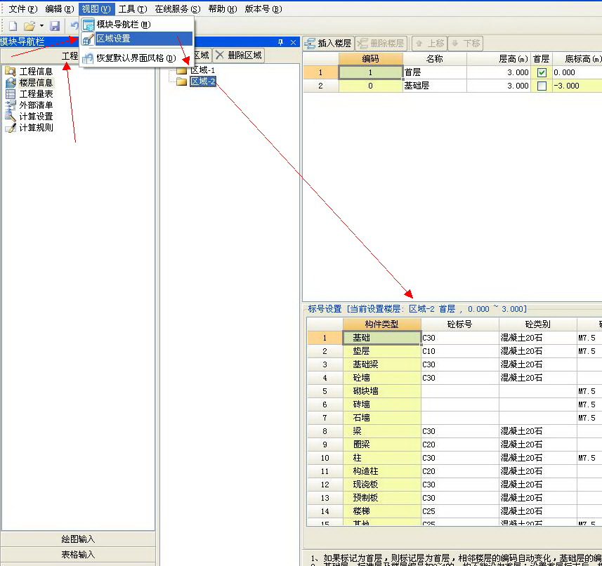

  • 如果要區分不同軸網部位的工程量,就是要分不同文件進行編輯計算。

  • 一開始時,分區域布置構件,分三個區域,然后匯總,分區查看工程量。單獨

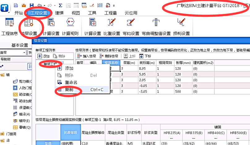

  • 您好,工程畫好以后,快速分區域查看的方法如下:
    1、選擇已繪的樓層1(即單項工程1),“右擊”-“復制”,復制2個單項工程,即單項工程2、單項工程3;
    2、則單項工程2、3中全部復制好了當前已繪好的全部構件圖元;
    3、在單項工程2中,刪掉多余的構件圖元,只留右邊標志有2的部分(注意共墻部分,如果不能刪除,則在另一單項工程中可設置為不計量)
    4、單項工程3以此類推。
    請參考下圖:
