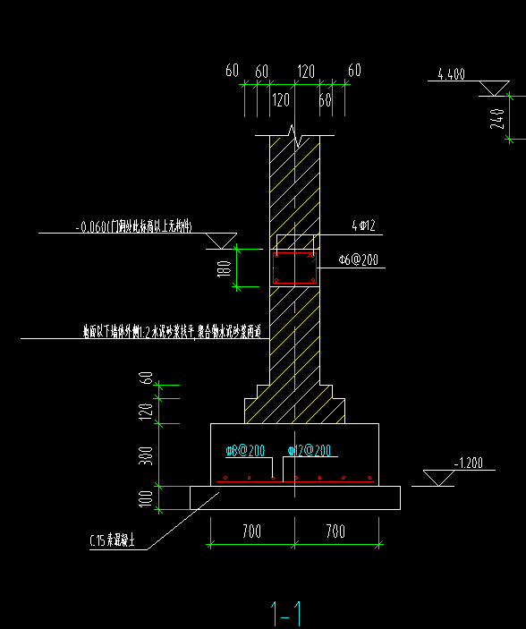

  • 這是條形基礎(chǔ)嗎? 那條形基礎(chǔ)上面應(yīng)該畫什么 是剪力墻還是砌體墻
    條形基礎(chǔ)剪力墻答疑解惑
    那說明上的墊層要設(shè)置在哪里

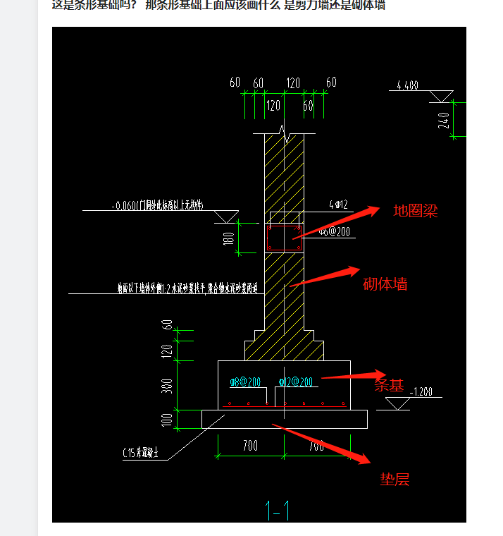

  • 砌體墻,中間構(gòu)件可以用圈梁來畫
    首次提交 2020-11-17 09:04:15  最近修改2020-11-17 09:04:16 (修改過1次)
  • 是條形基礎(chǔ),
    墊層在繪制了條基后可以自動生成。
    鋼筋砼上面的可以繪制在條基內(nèi)做為一個單元部分。

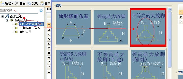

  • 基礎(chǔ)圈梁以上就是基礎(chǔ)墻了。
    下邊是矩形鋼筋混凝土條基單元+參數(shù)化大放腳砌體條基單元。

  • 用下圖的方法試試。剪力墻
    2020-11-17 09:06:32
  • 條形基礎(chǔ)上是磚砌體墻
