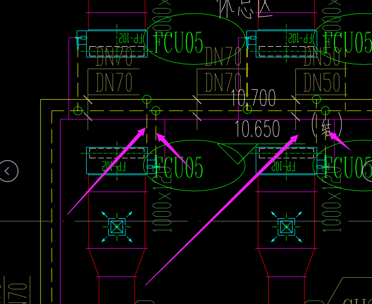

  • 各位老師供水管和回水管怎么看呢
    供水管
  • 查看圖紙說明 或者管道線說明。 虛線的應該是回水管道
    2020-11-16 10:45:55
  • 虛線是回水管道 黃、粉色是供水 具體看圖紙
    2020-11-16 10:51:59
  • 你箭頭所指位置支管連接干管,干管是供水支管就是供水,干管是回水支管就是回水
    2020-11-16 11:30:26
  • 實線的是供水管, 虛線的是回水管
    2020-11-16 11:32:19
