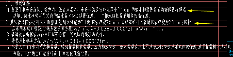

  • 請問是說給水和消防管道需要防凍嗎,除了出戶的排水鑄鐵管其他排水管不需要做防凍
    消防管
    答:是的,根據設計說明執行
