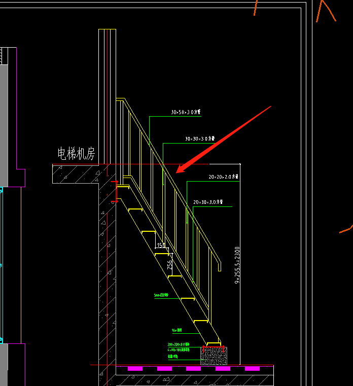

  • 您好 老師 請問這種鋼梯怎么計算重量啊 有沒有相關的計算式啊?謝謝

  • 和算鋼筋一樣,舉一反三。
    方管、槽鋼計算長度后*理論重量=重量
    花紋鋼板計算面積*理論重量=重量
    理論重量查五金手冊、百度都有。

  • 需要自行拆解進行計算。

  • 一點一點去計算,一個型號一個型號去計算,斜長可以利用三角形求斜邊長的分公式去計算去計算,豎向的可以用欄桿高度去計算長度乘以根數去計算
