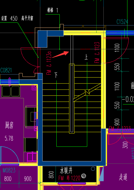

羅羅 2020-02-25 15:14:44 | 山東省 土建 | 606查看 5回答
全部回答 (5) 首答僅用{{minutesHtml}}
清晨微藍 專家
答題: 3562 被贊: 1120

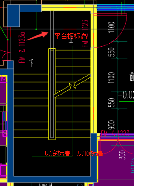

設置到休息平臺板的底標高即可
2020-02-25 15:15:55
dahu 黃金專家
答題: 21498 被贊: 9662
這個墻的頂標高到平臺板的頂。
2020-02-25 15:16:29
GXZ 鉆石專家
答題: 233477 被贊: 44377
標高怎么了,所指的可能是有墻體,那么就是對應的層底及層頂標高。
2020-02-25 15:17:48
答題: 8 被贊: 3
三角形的
2020-02-25 15:18:49
葉工 專家
答題: 18507 被贊: 3841
休息平臺頂標高就是墻底標高,
2020-02-25 15:46:20
