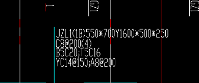

秋刀魚 2020-11-09 14:23:16 | 陜西省 土建 | 590查看 3回答
陳工 鉆石專家
答題: 202108 被贊: 47596
用條形基礎+基礎梁的方法:
2020-11-09 14:26:40
米老鼠 鉑金專家
答題: 68267 被贊: 11265
用基礎 梁去定義 (1B)表示基礎 梁有一跨且兩端帶懸挑
B\\T:T是代表面筋,B是代表底筋
Y后面的數字各鋼筋信息表示基礎 梁加腋部分的尺寸和鋼筋
2020-11-09 14:29:50
小的大牛 黃金專家
答題: 52517 被贊: 14874
你好,這個是基礎梁和條形基礎的信息的。看圖
