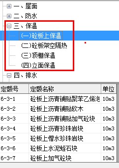

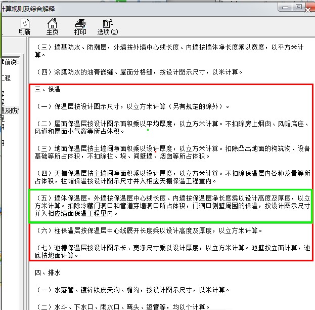

  • 墻體保溫預(yù)算有什么計算規(guī)則,需要注意什么?
    我之前是做安裝預(yù)算的,現(xiàn)在有個墻體保溫的項目要算一下工程量,想跟您請假一下,如果您方便的話麻煩說的詳細點,因為之前沒有做過這個,謝謝
  • 你好:按保溫分部的計算規(guī)則計算工程量即可。
    2014-11-16 15:07:58
  • 我之前是做安裝預(yù)算的,現(xiàn)在有個墻體保溫的項目要算一下工程量,想跟您請假一下,如果您方便的話麻煩說的詳細點,因為之前沒有做過這個,謝謝
    【您好,保溫工程量按計算規(guī)則進行處理。。和安裝預(yù)算類似。。注意單位,哪些算,哪些扣,哪些加。套合適的定額子目。。
