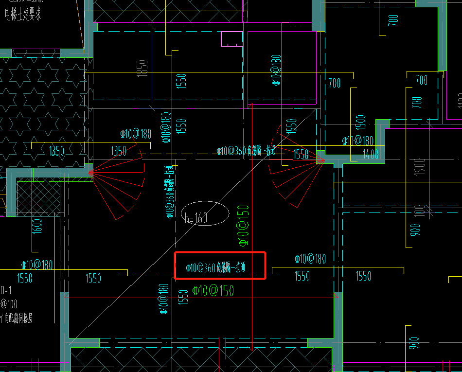

布置兩次,一次是拉通的,另一次是不拉通的。
2020-11-04 16:56:31
xagcc 鉆石專家
答題: 317123 被贊: 72112
直接定義面筋C10@360,自定義范圍布置到這一片就行了。
2020-11-04 16:57:09
