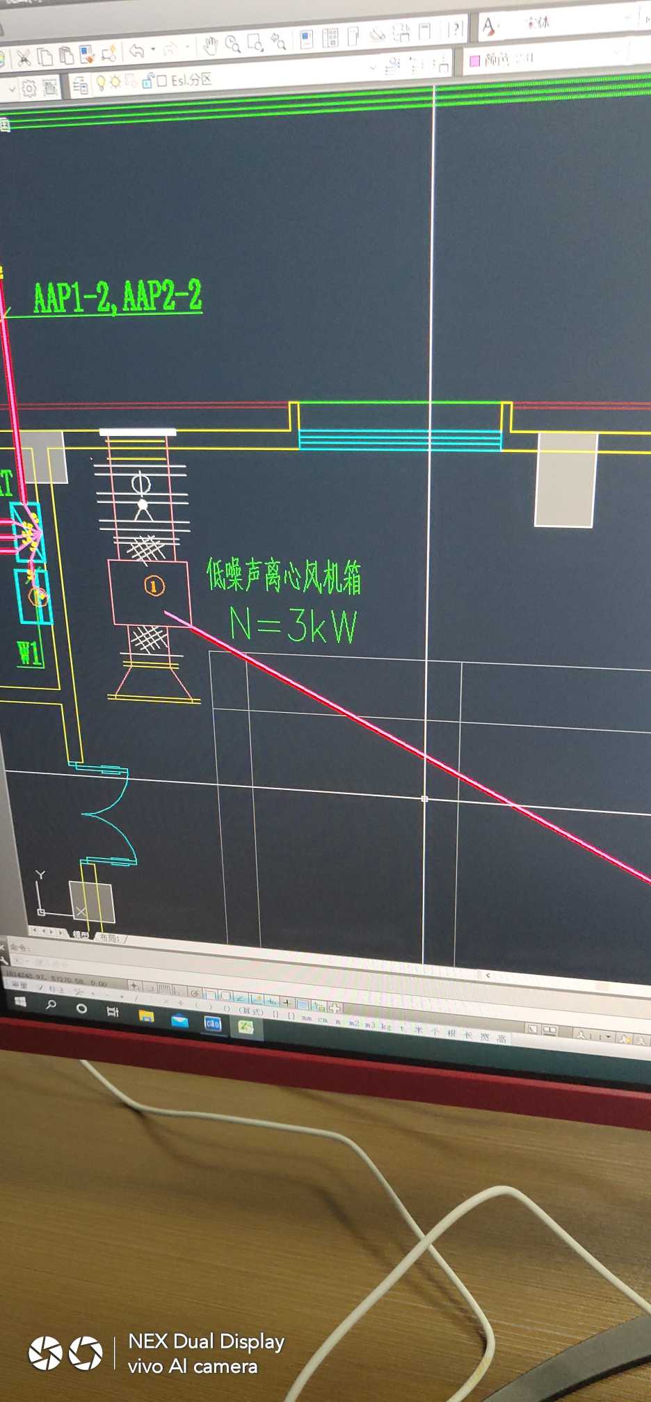

  • 強電箱引到低噪聲離心風機箱需要接線盒嗎?什么情況下需要接線盒什么情況下設備不需要
    接線盒
  • 強電箱引到低噪聲離心風機箱不需要接線盒,管線直接進箱即可
    如進燈具 開關插座需要接線盒
    2020-10-31 10:22:14
  • 有電氣管線,需要與電動機接線,就需要接線盒。
    凡需要用電的地方,都需要接線盒。例如;燈具、開關、插座、按鈕、電動機(風機、水泵、空調機內的電動機)
    首次提交 2020-10-31 10:27:20  最近修改2020-10-31 10:27:20 (修改過1次)
    一般強電箱至風機大多是通過管或者橋架至風機的接線端子點,一般不需要要接線盒,溝通蛇皮管內穿線或者電纜連接。 一般情況下都不需要接線盒,有特殊情況有電纜的電源箱。
