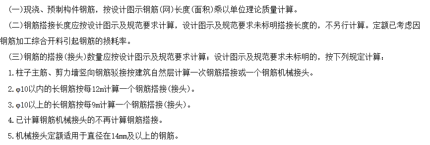

  • 鋼筋 是按照 中心線 計(jì)算的,定額說(shuō)明中 有規(guī)定 。
    2020-10-30 10:52:29
  • 看下當(dāng)?shù)氐亩~計(jì)算規(guī)則有沒(méi)有說(shuō)明,鋼筋混凝土章節(jié)的位置,或者在軟件查看,一般沒(méi)有說(shuō)明的話都是按照外皮計(jì)算的
    外皮
    2020-10-30 10:52:30
  • 中心線看下計(jì)算規(guī)則
