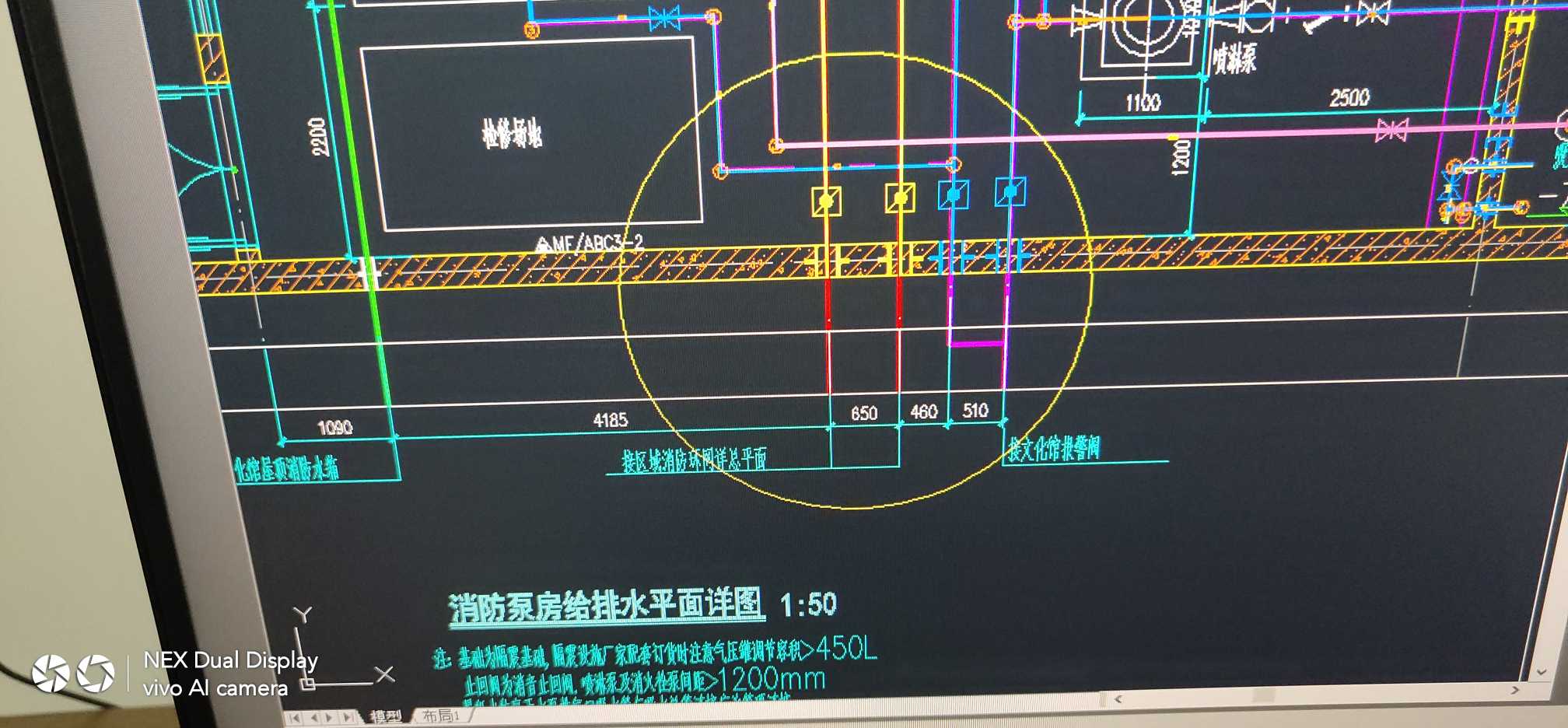

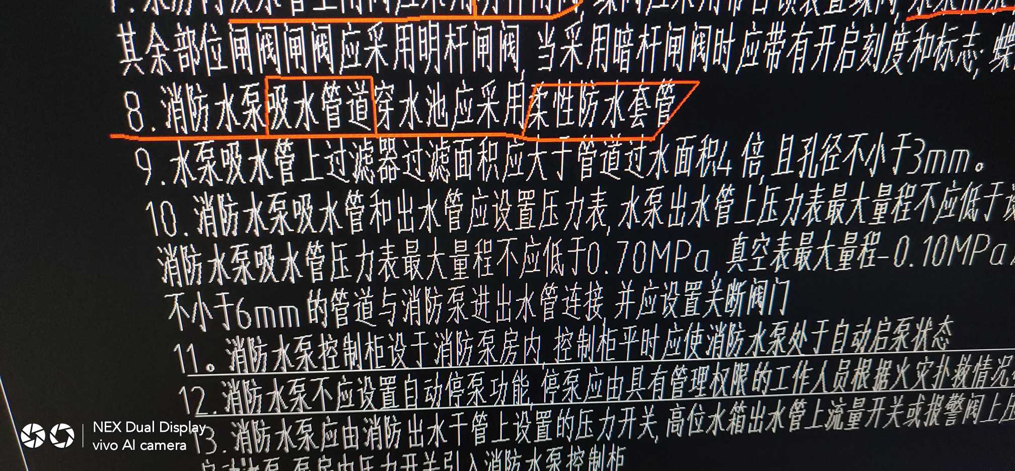

  • 吸水管道是指給水管還是排水管?圖三泵房消防管道穿墻是不是用一般剛套管?

  • 吸水管就是消防管道  泵房一般采用剛性或者柔性防水套管

  • 吸水管是消防水池出水管道。消防泵房內的穿墻套管是剛性防水套管。樓內的噴淋、消火栓的穿墻套管是一般穿墻套管。

  • 你可以看圖紙,圖紙中從消防水池出來連接到消防泵的就是吸水管,一般用柔性防水套管。你第三張截圖是是從室外進入的管道,一般用剛性防水套管
