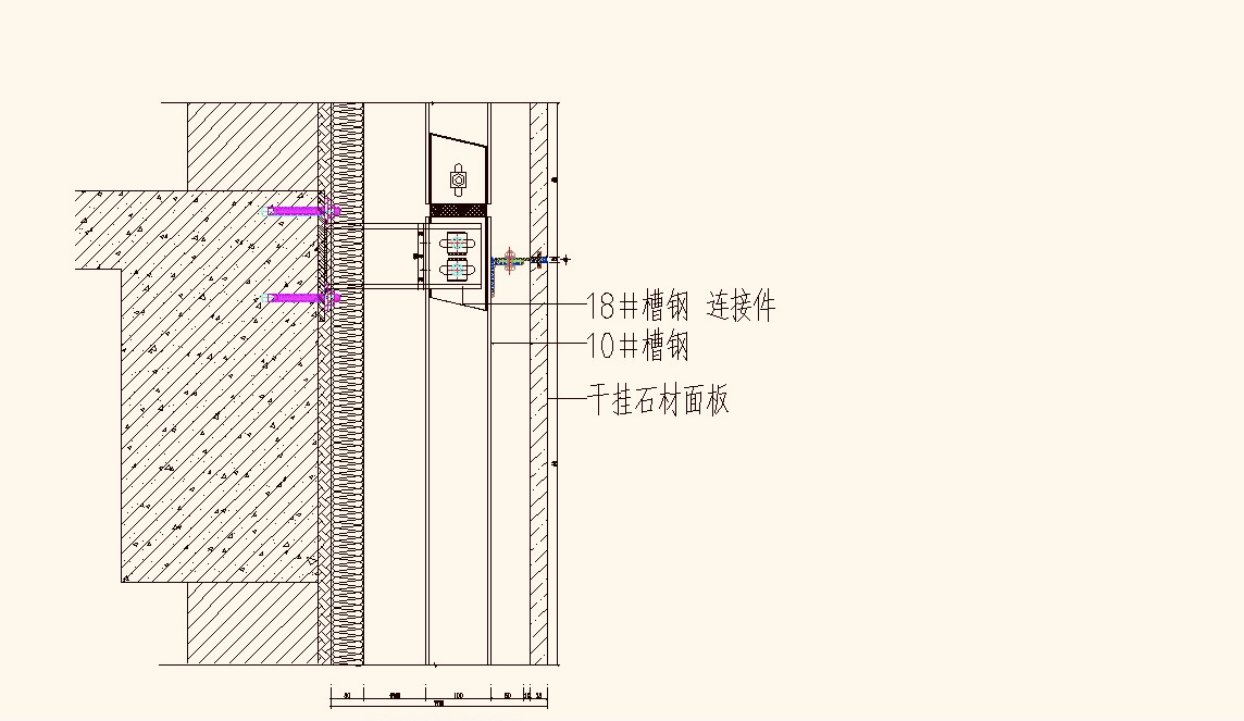

張子玄 2020-10-27 14:29:17 | 山東省 土建裝飾預(yù)算 | 1349查看 2回答
維達(dá)詹工 專家
答題: 124968 被贊: 42678
你好:計算連接件,縱橫龍骨重量。
2020-10-27 14:31:54
想夏 專家
答題: 5385 被贊: 1234
1、后置鋼板 個數(shù) 算出鋼板重量和螺栓個數(shù);
2、10#槽鋼豎龍骨重量;
3、角鋼橫龍骨重量;
4、10#槽鋼連接件重量;
5、豎向龍骨連接件重量。
