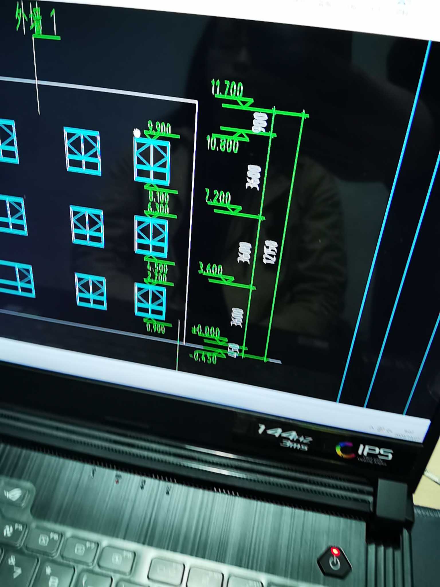

逆來順受 2020-10-27 09:08:39 | 河北省 土建預算土建計量GTJ | 605查看 4回答

這個檐高為12.25m

12.15

10.8+0.45

你好:檐高度=0.45+10.8-屋面板厚度=
