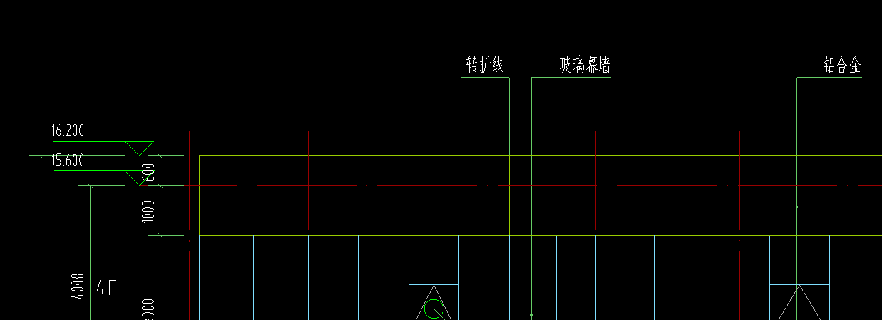

廣建123 2019-05-04 14:45:37 | 河北省 土建 | 729查看 3回答
禾沐 專家
答題: 15006 被贊: 6231
是的 更準確的說是15.6加室內外高差 一般室外地坪是負的所以就是15.6-室外地坪標高
首次提交 2019-05-04 14:46:40 最近修改2019-05-04 14:47:52 (修改過1次)
hxp66 黃金專家
答題: 141669 被贊: 18242
檐高是15.6+室外地坪標高
2019-05-04 14:46:33
xagcc 鉆石專家
答題: 316843 被贊: 72000
2019-05-04 14:48:47
