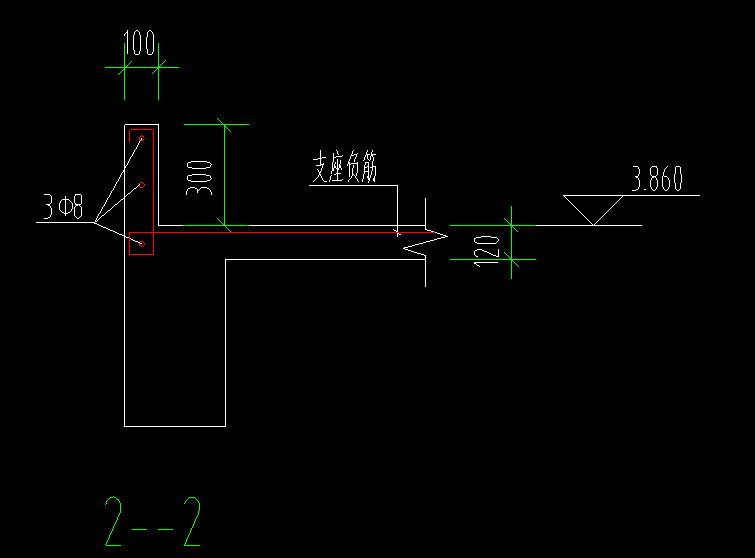

  • 老師你好,這種挑檐我是用板和欄板畫的,可以嗎?是否正確,對算量有沒有影響
    挑檐
  • 可以采用你的方法計算,對工程量計算無影響。注意以后在欄板上繪制抹灰構件計算裝飾工程量。
