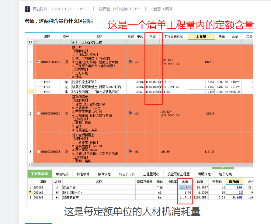

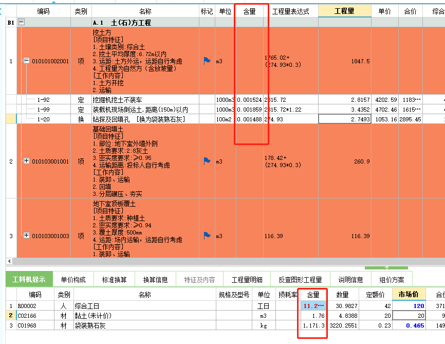

  • 老師,這兩種含量有什么區別呢
    清單工程
    2020-10-25 11:59:13 補充
    清單工程量內的定額含量也就是說是定額量占清單量的比例,那為什么不叫占比呢 而叫含量?
    你好,有區別的,上面清單的含量指的是“清單量單位和定額量單位”的轉換含量。(有的清單單位和定額單位是不一樣的,所有有這個含量。例如土方開挖,清單量單位是m3,定額是1000m3。那么含量就是0.001)。而定額的含量是綜合考慮了損耗、工藝的水平等因素的固定系數的。
    2020-10-25 22:27:50
  • 定額含量
    2020-10-25 11:20:39
  • 這個是定額含量,定額含量是測算出來的,會有所不同
