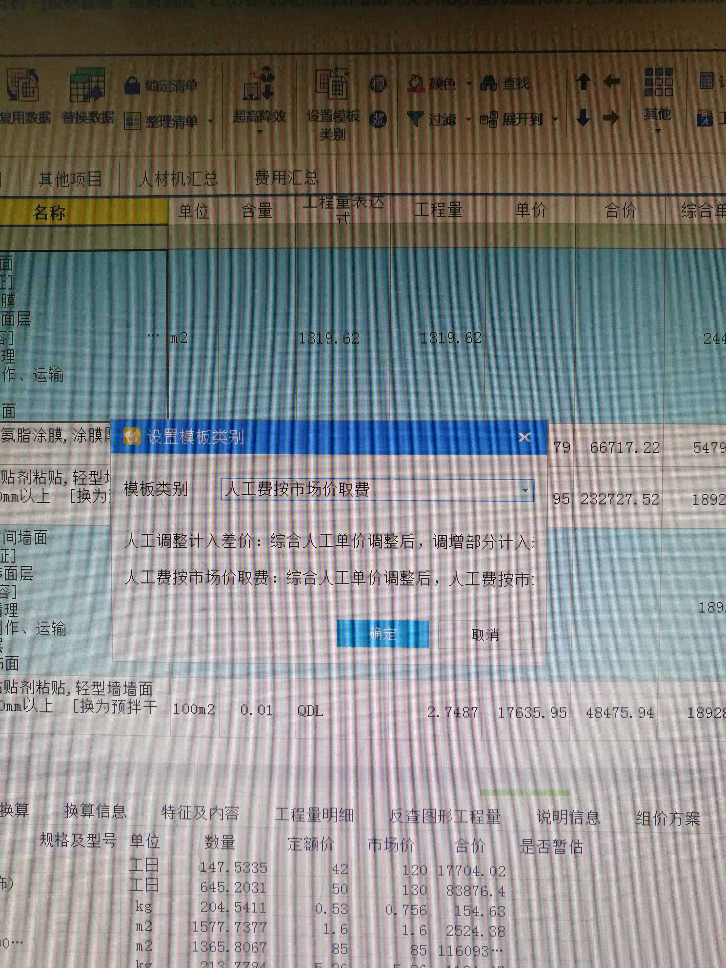

  • 設置模板類別,這兩種有什么區別嗎
    類別
    1、只計算價差,不參與取費(管理費、利潤等)。2、是要參與取費的

  • 當然有區別一個是全費用取費了一個是定額部分的取費所以是不一樣的,人工費按市場價取費一般是清單工程,另一個是定額工程
    一般做最高限價的時候,是要按人工差價計入的。如果是發清單的話,按市場價計入。投標的話,要按市場價計入。這個是根據平臺的要求來做的。
