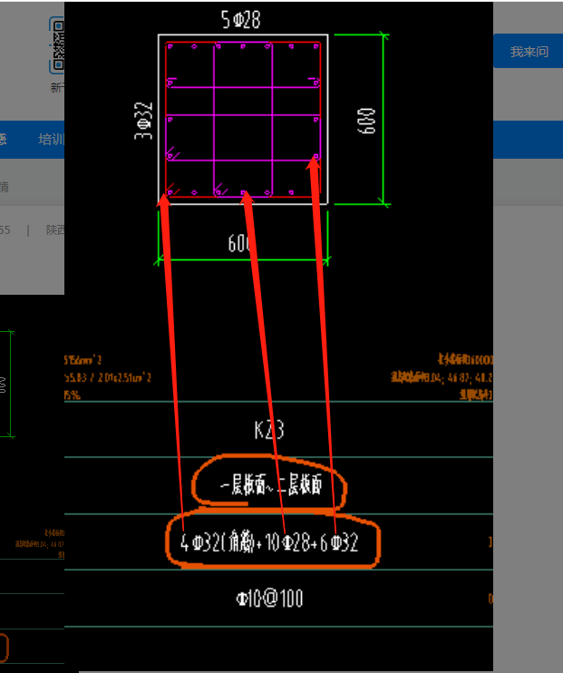

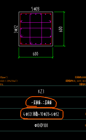

    這個柱
全部回答 (5) 首答僅用{{minutesHtml}}

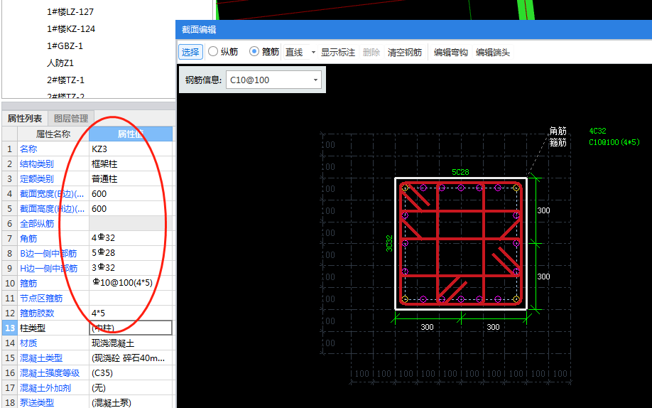

  • 4c32角筋,5c28是B邊,3c32是H邊,箍筋輸c10-100

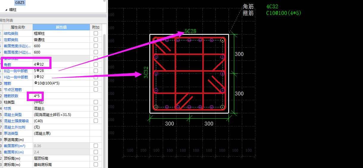

  • 你好,首先,一層板面和二層板面,這個是柱的標高,你可以在柱屬性中直接修改就可以。其次:至于鋼筋你可以直接屬性中輸入,或者是用“截面編輯”進行輸入。

  • 角筋輸入4C32,B方輸入5C28,H方輸入3C32,箍筋輸入C10@100
