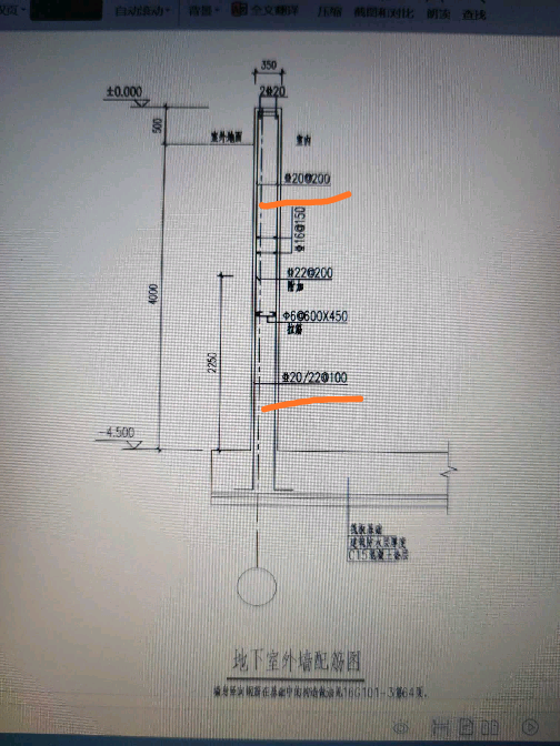

  • 請問大神,這兩個垂直分布筋在廣聯(lián)達軟件構件中要怎樣輸入?
    分布筋
  • c20-200是通長筋輸入
    c22-200是下部附加筋,在其他鋼筋中輸入計算的
    布筋

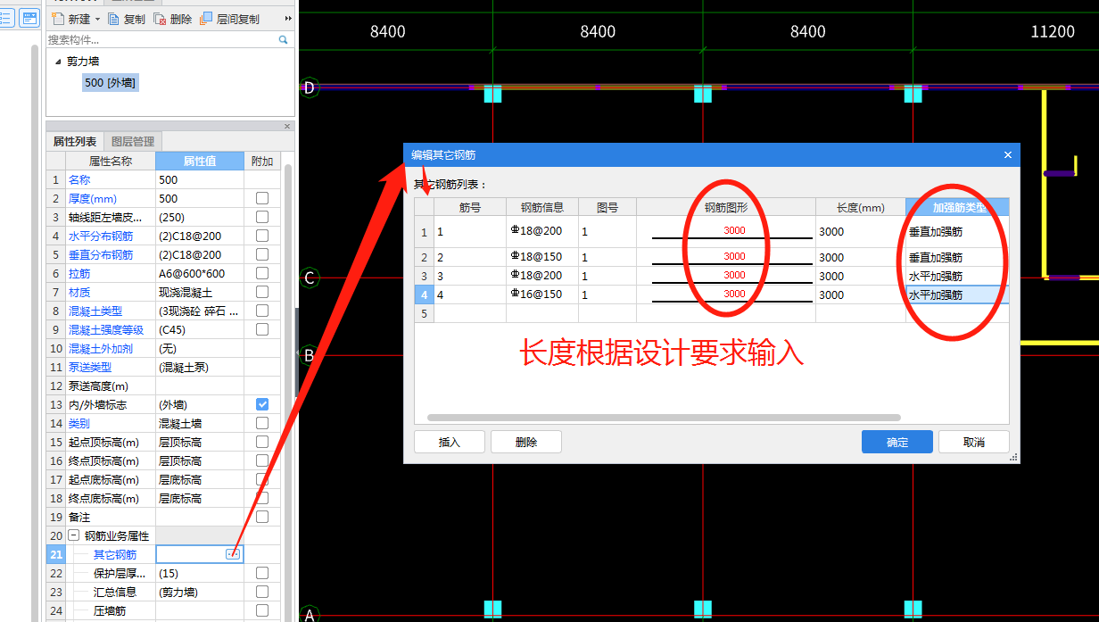

  • 你好:垂直附加鋼筋在剪力墻其它鋼筋里面計算輸入。
